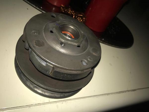

Hej med jer. Jeg har en Yamaha jog r. Der er tunet self. Har det problem at når jeg giver den gas, så glider den lidt i koblingen, når jeg skal accelerer. Ved ikke om det er koblingen eller om det kan være pga mine ruller. Jeg har 4,5 grams ruller i.
Syntes ellers det ser ud til at være nok belægning på koblingen. Men er ikke sikker
Håber i kan hjælpe
Mvh Daniel
jan 2009
og er det noget den pludeslig er begyndt med kan det være nedslidt kobling
udmidelbart synes jeg de koblings bakker ser lidt tynde ud i belægningen

jan 2009
5 måske 6

jan 2009
du opnår det bedste optræk og topfart på en gang med den rigtige rullevægt
