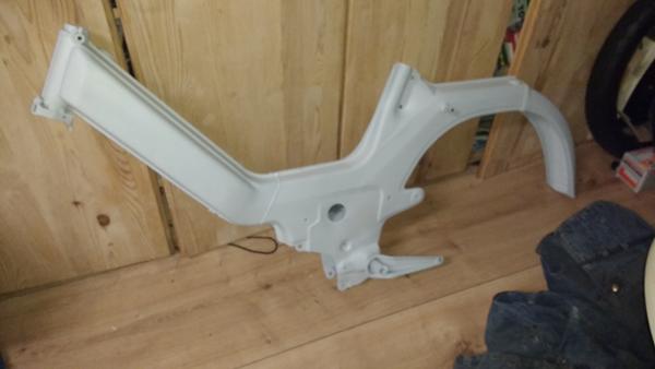

jeg går og hygger mig med et lille tun projekt af maxi og skal finde ud af hvilken tun cylinder jeg skal vælge, jeg har kikket på lidt forskellige og har besluttet for det skal være en med membran men mit spørgsmål er vilken skal jeg vælge?
dem jeg har kik på er polinis 60 cc
athena 70cc
mk 70cc
dmp 70cc
jeg har allerede en ritmo tap og planer om en 17-20 mm karburator
og vil gerne ramme de 80 km/t så håber i kan hjælpe mig med hvilket cyllinder kit jeg skal vælge
