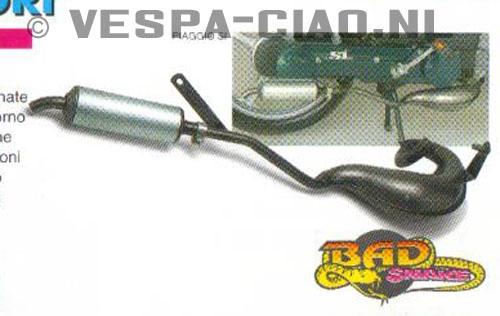

    Jeg har selv haft en Ciao med 43mm cylinder, Proma Serpant og en std karburator, som var boret op til 10mm og en 80mm remskive på.
    Den er fesen op til 30kmt, men rimelig kvik derefter.
  • #8   10. jan 2017 Her er Proma Serpant ( også kaldet Bad Snake )

    Jeg har en proma Udstødning ligner lidt serpent men hel sort og med 27mm bespændening.
