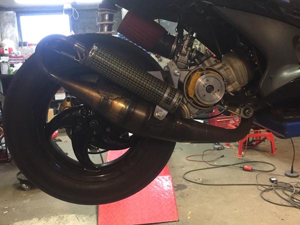

men det aller vigtigste er en god ekspansions udstødning fremfor de der wannabe udstødninger der ligner de originale

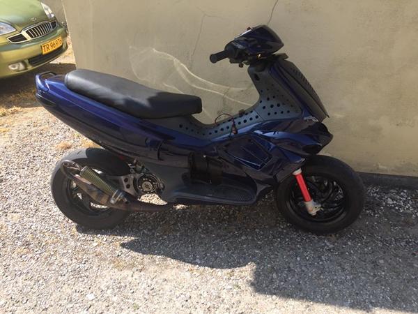

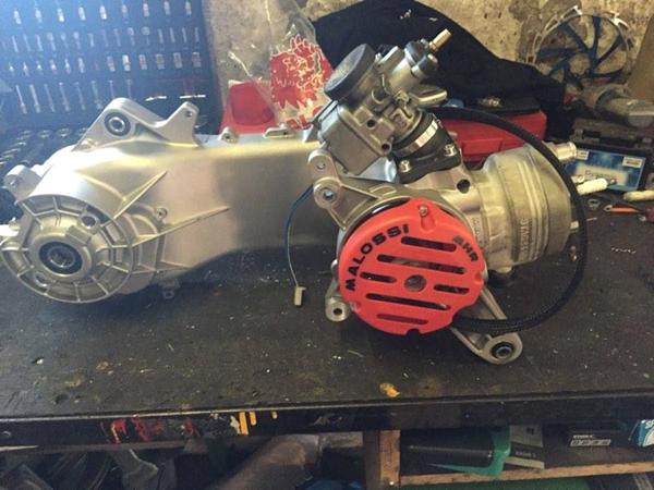

Stage6 raceing mkii 70cc AC
Yasuni c20
26mm dellorto PWK black edition
Studs 26mm racing
Malossi multivar 3,5g ruller
Stage6 tourge control kobling
Stage6 koblingskål
Malossi kevlar rem
Standart menbram med carbon plader
Lige hvad jeg kan huske

men uanset hvad så er det en udemærket opsætning, Dog ville jeg sætte racer tændning på hvis den skal på bane
