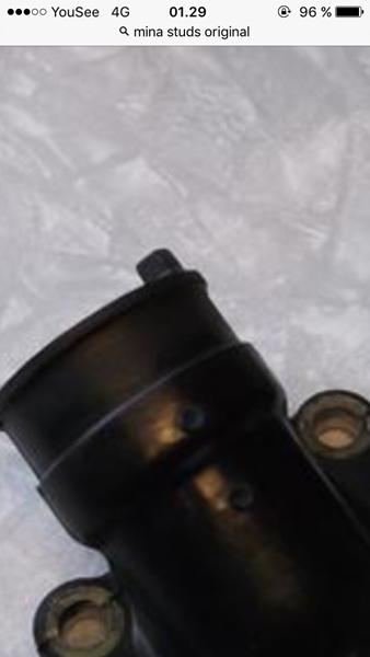

Hej.
Jeg har købt en polini cp 21mm karburator. Jeg er i tvivl om den passer til std studs, for har prøvet og sætte den på. Den kan godt komme på men røret kan ikke gå helt ind i studsen fordi der sidder en stopper inde i studsen. Så det var bare om man godt kan køre med det sådan eller skal man købe en ny studs ?

Det eneste den gør er at holde std karburatoren lige.. Skær den bare af.
