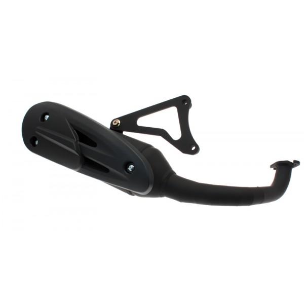

hvad for en udstødning er bedst giannelli go eller 9k r-setup

Det kommer da helt an på hvad de skal bruges til..
Hvad er din opsætning?

Din dyse lyder til at være for stor..
Men til den passer 11k bedst..
Ellers 9k, som dog bliver lidt for lille..
Den er bedre end GG til både 50ccm og 70ccm.
Polini laver intet i sport 47,6, så vidt jeg ved.
De laver 47mm sport i støbejern.
Hvis du har C16 på nu, så har du nok ikke fundet den sidste begrænsning, som nok sidder inde i dæmperen.
