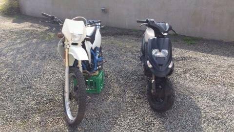

Hey folkens jeg har sat top performence 50c sport på min stalker men kan ikke rigtig finde ud af hvad dyse der skal smides i har prøver 80 men der får den overhovedet ikke nok benzin og dyse 88 er for stort der drukner det ligeså snart jeg prøver at få den igang!
Hvad vil i mene skulle i så jeg ikke skal ofre på et dysesæt mere?
