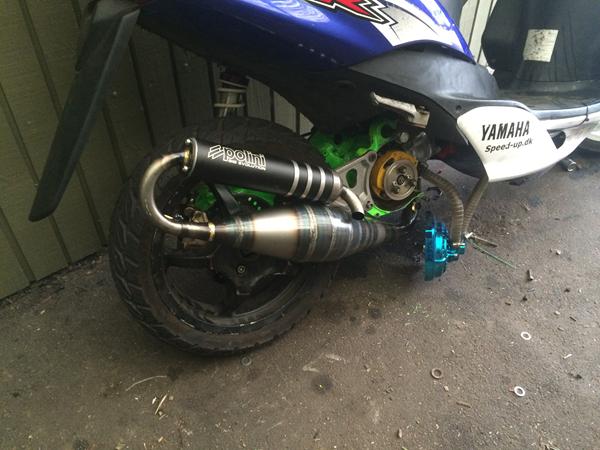

Hej den hat slet ikke noget topfart. Kan det værre fordi det er en or vario med 4.5 grand ruller.
De anbefaler jo polini vario med 9 ruller.
Den trækker godt i starten men kære max 50

hvis den har sygt mange omdrejninger op til de 50 så lidt tungere ruller eller slappere trykfjeder men trim fjedrene må jo heller ikke være for stramme den skal jo kunne slynge det ud både kobling og ruller
Har du prøvet med en omdrejningstæller?

Den tar sygt mange omdrejninger.
Men køre ik hurtigt:(
Det er en rød malossi tryk fjeder.
Og trim fjeder er heller ik for stramme.

Resten har kært med team speed og der kørte det helt vildt sindsygt.
Men køre slet ikke godt

Hvis resten af opsætning passer til det 94cc kit burde et godt start punkt at være
hårdeste trykfjeder og hårdeste trykfjeder og 3,5 grams ruller
Dyse er lidt svære at sige men 135 til 145 er nok ikke et dumt bud, det kan self. varierer meget

Hvis den tager de omdr. den skal så er det vel bare et spørgsmål om at remmen glider? bedre rem/hårdere trykfejder og vær sikker på at remmen går lige
