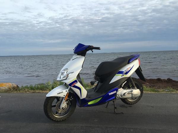

Hej, kunne godt tænke mig at pille begrænsningerne på min jog r fra 14, men spørgsmålet er hvor de sidder? Ved der sidder en i vario, men hvor er de andre?
Mvh. Oliver
Udstødningen. ( tja den er bare elendig )
Gearingen. ( dette er den værste og den skal omgående skiftes til en sekundær 15/39 )

http://speedline.dk/da/scooter/gearing-stage6-sekundaer-15-39-s-s6-2016602s/
Køb den der og vær en glad mand.
Jeg lover dig, at den vil give topfart på en 100% lovlig Jog R.
Så latterligt er Jog R gearet fra fabrikken.

jeg har prøvet det.
Uanset hvilken anden cylinder og udstødning du smider på efter at ha skiftet den gearing, så er du over 70-80kmt

Start med at skifte cylinder og udstødning.
HVIS du overvejer en alu cylinder, så SKAL gearingen skiftes.

15/39 gearingen er til std lignende udstødninger.
