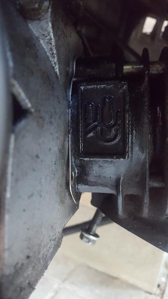

- Nu du er godt i gang med at smadre den du kører med nu?
Jeg aner ikke hvilken 70cc du kører med..
Det kan være en Stylepro 47mm støbejern Sport, eller det kan være en Malossi Team Speed 47,6mm HPR Racing cylinder..
- Og de kan LANGT fra sammenlignes..
Hvilken cylinder kører du med, jeg spørg ikke hvilken størrelse..
