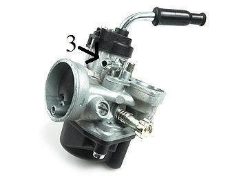

Men der er 3 "indgange" på den, en til benz, og en til olie, hvad er den sidste ?
jul 2011
En til benzin, en til olie og en til vakuum..

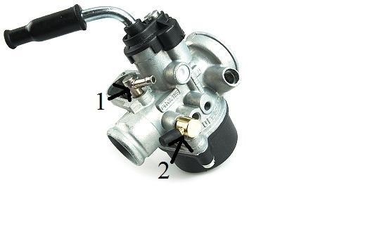

mar 2013
Følger: 27 Følgere: 26 Scootere: 2 Emner: 5 Svar: 791
1 - vakuum
2 - olie
3 - benzin
