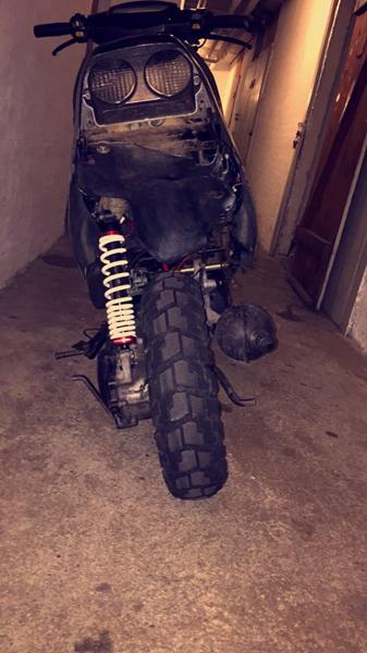

Hvad er en god udstødning?
Har
70cc DR Racing
21mm
Malossi vario 7grams
Malossi kobling med rød trykfjeder
GG, den køre ca 70,
Hvad ville være en god udstødning som ikke larmer for meget og giver et godt træk ?
