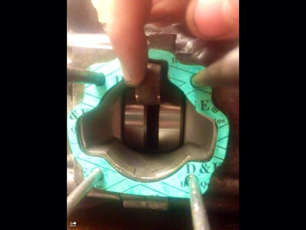

1 mm er ok men ikke 2

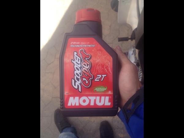

Kom også olie på luft filter
apr 2010
Følger: 90 Følgere: 104 Scootere: 14 Emner: 42 Svar: 7.662
Det skal være fuldsyntetisk 2t olie i beholder
Og lige 1% i benzinen også så holder det,
Du må ikke koble olie pumpe fra
Skift ringe for hver 5000km senest

Alm olie brænder før den smørre, ISÆR passivt kølet jern cyl.
