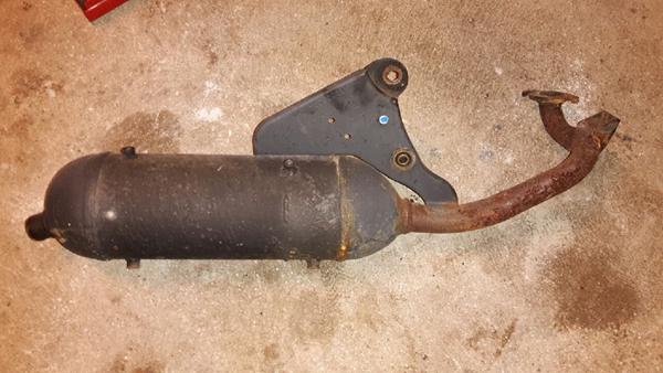

Hej kan min pgo hot 50 kører med top performance 70 ccm cylinderkit uden at få indstillet squishen eller hvad mener I andre på sg.... Motoren kører med standard krumtap og aner ikke hvad krumtapslejer den kører med men jeg sætter gg udstødning på da den kører med top performance knæk udstødning lige nu...... Mine spørgsmål er om det er nødvendigt at indstille squishen og om krumtappen kan klarer dette kit men aner faktisk ikke hvor mange km motoren har kørt..... Der køres med standard luftfilter og karburator...... Variatoren kan den godt gøre at motoren er lidt længe om at få fat i gassen? Sådan 5-10 sec? For så river den også bare baghjulet rundt når den tager fat.... Jeg tænker slidte ruller og det er 5,5 grams ruller.... Hjælp
Hvordan kan det være at min pgo kører hurtigere med gg end top performance knæk udstødning?

Den kan godt køre på standart krumtap (Hvilken cylinder er det præcis?)
Dine ruller passer bedre til en GG end til den anden knæk udstødning.

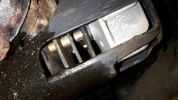

Prøv lige at finde ud af hvad for et kit det er. Smid evt. billeder op, så kan vi hjælpe dig.

Var cylinderen tung? Og var stemplet med 2 stempelringe, så er det nok en Black Trophy.

Miki kan du huske om den har en eller to stempelringe? Cylinderen er vel ikke alu?

Det er en Black Trophy, og jeg vil vædde med at der står Top på cylinderen når man piller blæserskjoldene.
