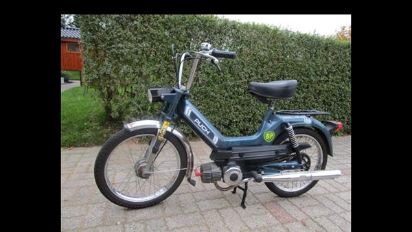

Hej.
Kan dette setup gå til en puch maxi kl? - 70 ccm DMP 45 mm cylinder
- 15 mm bing caburator
- Cigar udstødning RS 28 mm
Vil i så anbefale at man får en anden krumtap på en den standart?
Hvis dette ikke passer sammen, hvad vil i så anbefale? ??

Hvad med dette:
http://www.puchshop.de/offers/complete-cilinderset-dmp-70cc.html
Eller kan airsal bruges?
Og hvad med krumtap?

Hvis det drejer sig om en 100% orginal maxi i pæn stand, så lad den være orginal, hvis det derimod drejer sig om en maxi der allerede har været skruet i, så tun løs !
Man siger jo en rigtig maxi trækker 2 spor i sneen.
Og ja, det er en død ting, men jeg kunne aldrig nogensinde finde på at tune på min orginale Puch Monza, så hellere købe en anden der allerede har været tunet, eller blot ikke længere er orginal.
feb 2015
Følger: 4 Følgere: 3 Scootere: 1 Emner: 13 Svar: 13
Online Tilmeldt:
jan 2012
Holder på man skal passe på de orginale, de ender med at blive sjældne, så hellere købe en gammel maxi, og så bygge videre på den, forstærke bagsvinger, osv, det er desuden også et sjovt projekt.
feb 2015
Online Tilmeldt:
jan 2012
Men det er selvfølgelig dit valg.
