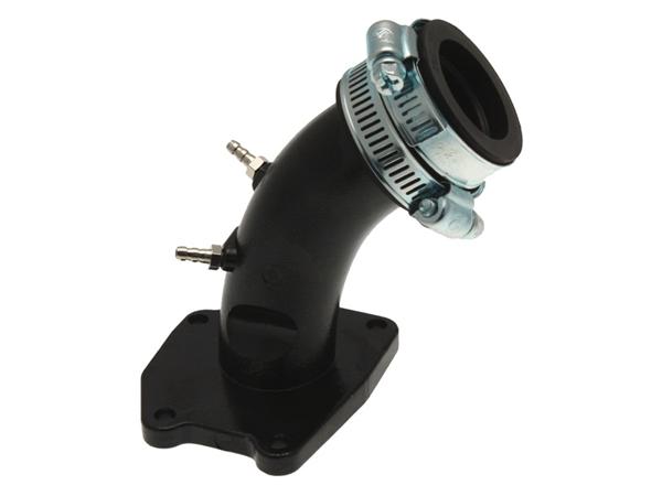

  • #1   6. okt 2015 Må man spørge hvorfor du vil polere den?
  • #2   6. okt 2015 For bedre flow, men er det nødvendigt?
  • #3   6. okt 2015 Her vil jeg svarer nej du vil intet mærkbart få ud af at polere sådan en studs den burde være glat nok som den er.
    Og når det er sagt vil det ikke være nemt så du vil evt ende med at lave ridser og lign.
    Men som sagt efter min mening vil du ikke få noget ud af det den er fin som.den er og lavet til godt flow fra fabrikken.
  • #4   6. okt 2015 Læs noget om portning.
    Det er bestemt ingen fordel at den er helt glat (lakeret) korn 60/80 er bedre.
    Hvis din studs har mindre indvendig diameter end din karburator så kan der hentes lidt, men det er jo noget man normalt gør samtidig med portning af topstykke / cylinder.
  • #5   6. okt 2015 Du må ikke polere den der..
    Du kan polere indsugningsside på karburatoren, samt Udstødningsporten..
    INTET andet..
    Søren, portning og polering er jo to vidt forskellige ting.. smiley
    - Du kan desuden ikke porte et topstykke på en 2T scooter.. smiley
  • #6   6. okt 2015 ralle, det er jeg ikke i tvivl om smiley
    tråd starter spørger jeg enligt efter hvad han kan/skal gøre for at få ekstra effekt.
    Mit svar er poler ikke på indsugnings siden, slib med korn 60 eller 80
    Der vil være lidt at hente hvis, studs indvendige diameter er mindre end karburator, Husk også pakning (hvis den er mindre end hullet...
    Men poler udstødnings siden (fik jeg ikke skrevet)
    Nej derfor skrev jeg også Cylinder / topstykke..... hvis det nu er en 4T, måske du bør læse hvad jeg skrev
  • #7   6. okt 2015 Har skam læst og forstået alt du skrev..
    Men det giver bare stadig ikke meget mening for mig..
    1. Hvorfor blander du portning af cylinder ind i et emne om polering af studs?
    2. Hvis studsen skulle være for lille, skulle han op i en 28mm karburator. Og tvivler på han ville kunne udvide den lange tynde alu studs med hele 2mm. Uden det går galt et sted..
    3. Man behøver da ikke porte cylinderen, samtidig, bare fordi man tilpasser studsen til karburatoren?
    - To vidt forskellige ting.
    4. Han spørger ingen steder efter mere effekt?
    - Han spørg om det vil give bedre flow at polere studsen..
    5. Det er ikke en 4T men en 2T.. smiley Han kunne også øge turbo trykket, men nu har den heller ingen turbo smiley
    Igen jeg har skam læst hvad du skriver..
  • #8   6. okt 2015 Hvor fra skulle jeg vide om vi taler 2T eller 4T, hvilket enligt også er helt lige meget.

  • #9   6. okt 2015 Søren..
    Studsen er til en PGO Hot 50 (hvis ikke man kan se det på studsen, kan man trykke på linket).
    - Det er en 2T..
    Hullet i cylinderen?
    Den monteres på motorblokken, over membranen i krumtapshuset..
    Og selvom den blev monteret direkte på cylinderen som en gammel maxi, så ville det stadig ikke hedde portning hvis man udvidede hullet i cylinderen..
    Og igen topstykket har absolut intet med dette at gøre, om det er 2T eller 4T.. smiley
    Bedre flow er ikke nødvendigvis lig med mere effekt, ofte giver det bare renere motorgang, men kun absolut minimal effekt..
    Ved du hvad portning er?
    Blueprinting?
  • #10   6. okt 2015 Ja jeg ved hvad portning er og hvis du ikke mener det har noget med slibning af topstykket på en 4 T eller skyllekanaler på en 2 T at gøre så fred vær med det, gider ikke bruge mere tid på at diskuter med dig, jeg har bedre ting at tage mig til.
    Men det kort svar til tråd starter er poler ikke indsugnings studsen hvis du skal noget så slib med korn 60/80
  • #11   6. okt 2015 Først nu snakker du om skyllekanaler.. smiley
    - Har du lige været inde og læse lidt om portning? smiley
    Portning af cylinder behøver skam ikke være slibling af skyllekanaler, det kan skam også gøres ved at ændre stemplet eller udstødningsporten..

  • #20   6. okt 2015 1. slib som beskrevet på indsugningssiden.
    altså under portning.
    Slib overgangen fra indsugningsgummi til topstykke, (det kunne også være gummiet ved karburator montering og igen ved pakning ved studs montering på blokken). Her kan være en stor kant. Den skal væk.
    I selve porten skal du fjerne støbekanter og grater (det samme for indsugningsstudsen)
    Gider næsten ikke skrive det igen.. men
    På indsugningssiden (inklusiv studsen) skal man ikke poler, men slibe da men derved modvirker dråbe dannelser.
  • #21   6. okt 2015 Slibe og porte er IKKE det samme !!!!!
    Fjerner du støbegrader, kanter, eller overskydende pakning, så flowoptimere (blueprinter) du..
    Du porter KUN når du ændre på skylletiderne..
    Altså ændre på hvornår og hvor længe der er åben for tiderne til skylning af indsugningståge og udstødnings gas..
    Om du så gør det i skyllekanalerne, udstødningsporten, på stemplet eller i topstykket på en 4T er total lige meget..
    Portning har KUN at gøre med port/skylletiderne.. INTET andet.. !
    Det var dog UTROLIGT så vedholdende og påståelig du er..
    - Specielt når dette emne er om polering..
    IKKE portning..
    Og JO.. Man kan med FORDEL polere i indsugningssiden.. Det skal bare være FØR gasspjældet..
  • #22   6. okt 2015 kald det hvad du vil, måske der er dukket et nyt smart ord op, men det kort af det langer er beskrevet i linket.
    Overfør det så til indsugningsstudsen uanset hvad du kalder det.
    og jeg beskriver ikke hvad der forgår før spjældet.
  • #24   6. okt 2015 Kalder det ikke hvad jeg vil, kalder det hvad det er og hedder..
    Hverken flow optimering, portning, eller blueprinting er nye smarte ord, de har altid eksisteret og blevet brugt..?
    Kan godt være man ikke bruger ordene "bore og hakker" længere, men det er fordi man ikke gør nogen af delene på en moderne 2T motor..
    - Faktisk portede man også på en gammel maxi, når man hakkede stemplet, da man derved også ændrede på port/skylletiderne i cylinderen..
    Måske du skulle ha læst det link inden du skrev her i tråden.
    Specielt fanen 2stroke..
    Det giver mig jo direkte ret i alt jeg har skrevet..
    PS. Nu er det før gas spjældet jo også en del af indsugnings siden, hvilket var hvad du skrev..

  • #29   6. okt 2015 Ikke kun hvad det hedder, men også hvad det indebærer..
    Vi har hele tiden været enige om, der ikke skal poleres andre steder, end før gas spjæld og i udstødningsporten, tror jeg ja..
    - Og at man i nogle tilfælde kan tilpasse studsen til samme størrelse som karburatoren.
    Dog ville jeg ikke begynde på denne, da den nok flere steder ikke er meget tykkere i godset, end det der skal fjernes, hvis der køres med 28mm..
    Så jo vi har mere eller mindre været enige det meste af vejen..
