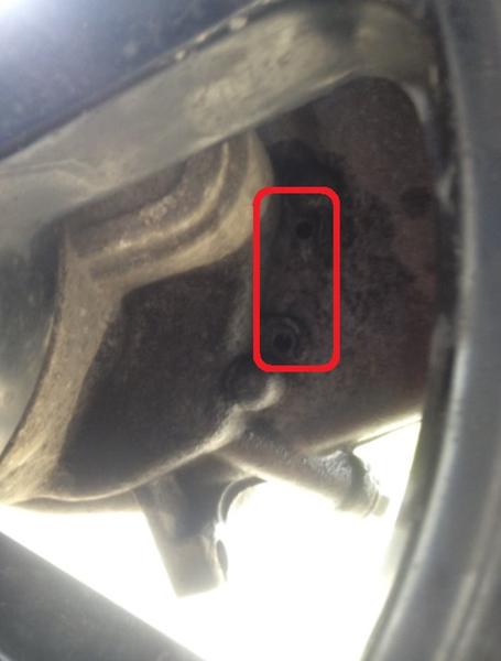

Hej SG.
Jeg har lige haft min motorblok skilt ad (en PGO blok), og der dryppede der noget olie ud af disse 2 huller. Er det gearolie? Og er det meningen der skal sidde skruer, eller et eller andet? Det ligner ikke til at der skal være skruer.
Det er lige bag ved baghjulet, som i kan se.

Hvis der løber olie ud der, så er der enten alt for meget olie på, eller også er noget i gearkassen så defekt at olien bliver enormt varm og kommer i kog..
Der skal hverken mere eller mindre end 110ml på..
