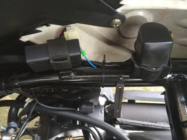

    #12   1. sep 2015 Her er et billede af Cdi tror jeg. Der er mange ledninger. Fra en boks ved siden af løber 2 lyserøde ledninger til batteri. Er det til opladning af batteri? Der løber også en ledning ned til kickstarterskjold og ind.

  • #15   1. sep 2015 Den der går ned til kickstarteren er en føler der måler på koblingen. Dette er også en begrænser. Denne kan du fjerne

  • #18   1. sep 2015 Prøv bare at fjerne den. smiley du skal ikke klippe over. Så kan du se om det virker :). Motoren kan kan klare det. Efter som den er bygget til det. De bliver kun begrænset nå de skal danmark.

    #22   1. sep 2015 Det er den blå-hvide ledning du kan tage af.

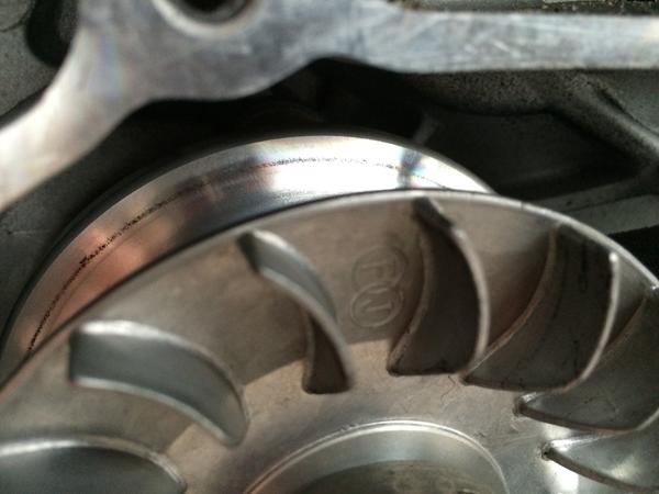

    #27   2. sep 2015 Du kan tage variatordækslet af og se på de forreste remskiver hvor højt kileremmen har været oppe at køre.
    Hvis der kun er cirka 5-10 mm yderst på remskiven som er blank hvor kileremmen ikke er nået op så er den nok ikke begrænset.
    Men hvis kileremmen kun kommer halvt-2/3 op så er den begrænset.
    Men jeg mener der er andre der har fortalt at der ikke var nogen ring i deres.

    #28   6. sep 2015 Så fik jeg kigget. Som du skriver kileremmen når næsten helt op på remskiverne og jeg følte efter og kiggede og der var ingen bøsning eller skive imellem. Pillede den blå/hvide ledning af og Wupti så går den frisk. Savner stadig lidt hurtigere optræk! Er der en god løsning på en on/off kontakt placeret det helt rigtige sted. Just in case....
  • Lars J
    Lars J Tilmeldt:
    jun 2014
    Følger: 1 Emner: 3 Svar: 18
    #29   6. sep 2015 Remskiver
