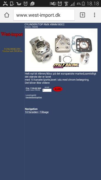

Jeg er ved at sætte en rmx i stand fra bunden og er i tvivl om hvad der er den bedste opsætning?
Har tænkt på:
Cylinder: Italy racing
Stempel: Italy racing
Kabo: 21 mm
udstødning: Yausni
Gearing: 14-50
Men er maget i tivel så håber i kan hjælpe mig?

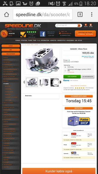

Tor du det ville væere beder med Athena cylinder?

Skal have fundet ud af vilket cylinder jeg skal have inden i morgen
Tænker på Athena eller italy racing?

Så Athena holder ikke beder en italy?
mar 2013
Følger: 27 Følgere: 26 Scootere: 2 Emner: 5 Svar: 791
Athena holder længere da den yder mindre og vice versa. Jeg havde valgt Italy Racing og så skiftet stempelring/stempel for hver 2000/4000 km.
