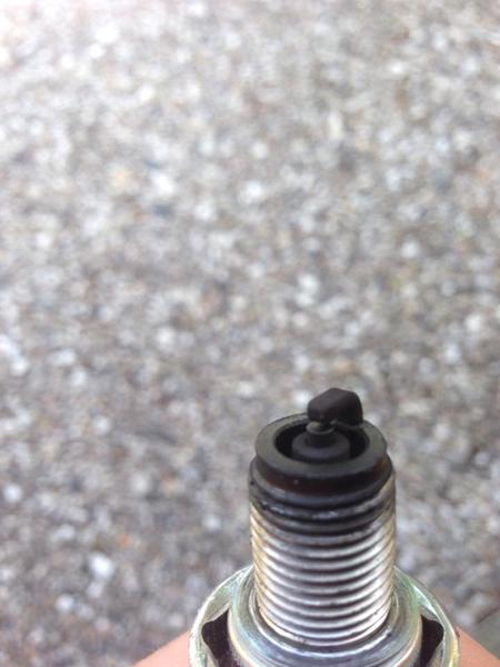

Hvad siger i til det her tændrør?
Er i gang med at få indstillet min Jog r
Opsætning:
Stylepro 45 cylle med 5 skyllekanaler, og nc planet sportstopstykke
GG udstødning
Motoforce Racing 17.5mm karbu #82 dyse
Malossi Red sponge luftfilterelement
Stage 6 sports pro vario med 6g ruller
Malossi Fly clutch kobling
stage 6 medium trykfjeder og røde trimfjedre
Køre med 2% castrol Racing olie
Den køre bedst med choker. Hvis jeg køre uden, så mister den fart når man giver helt bundgas, så skal man lige holde lidt igen..

Dine trimfjedre er for stramme, og din olie har for højt flammepunkt..
Men det kunne tyde på den er utæt et sted, hvis #82 er for lille..

Og luftskruen skal stå omkring 1.5 omgange ude..

Nej, det er IKKE det en choker gør.. OMFG
jul 2011
En der lukker ned for mængden af luft.. (Lige som når du holder en hånd foran indsugningen).
Og en der øger flowet gennem dysen (øget vacuum) og derved giver MERE benzin..
Men det vidste du jo godt ikke kloge Åge..
- Dette er jo nok noget af den mest basale viden, indenfor motor området overhovedet..
jul 2011
Den skal være samme farve som en Cocio før den rystes.. Brun og IKKE grå..
Men den sorte farve på billedet skyldes til dels en for varm olie, men også at der køres med choker..
Og at den kører bedst med choker, og kører med den ret høje dyse, så tyder det på den er utæt..

Er tændrøret i den lysegråt, så skyldes det enten INGEN olie, eller en utæthed et sted.
Og fortsættes der med at køre sådan, så koster det en motor..
Tændrøret i en 2takt skal være lys cociofarvet, altså som en Cocio før den rystes..

Du kunne prøve 8 glødetal med semi-syntetisk motul olie, det kørte jeg med da jeg kørte 50cc. Men kører det fint nok, så gør det sgu ikke det store. Kører stadig med 8 glødetal på 70cc sport.
jul 2011
Specielt med en for varm olie..
Semi syntetisk og et 8er rør..
Ingen choker og en dyse 80-86 til at starte med..

http://speedline.dk/da/scooter/dysesaet-dellorto-6mm-s-sw-6do001/
Gør det i overstående besked først, og så start med den største dyse og gå 1 dyse størrelse ned af gangen til du finder den rette.
