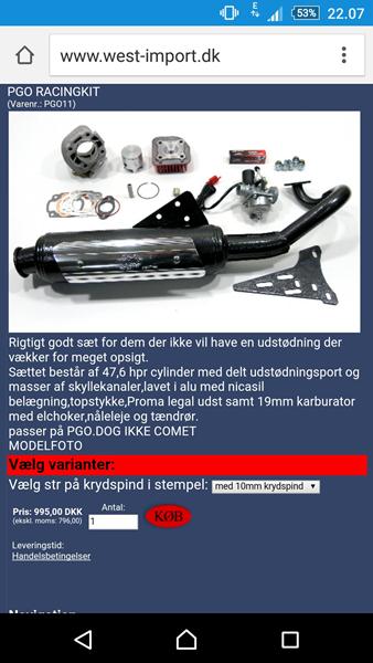

Er det her godt til hverdags kørsel begrund gerne jeres svar

- Det sæt er sat sammen med hovedet under armen.

Køb en malossi/polini sport 70cc ved feks Speedline
Og noget ubegrænset udstødning feks gg så er du godt kørende i mange år,
Evt køb en ORIGINAL delorto 17,5 karburator med flange ( ik vest import)
Så er der 10km/t mere i den, og passer så du kan montere std luft filter
Men det kan fint køre med std karburator
sep 2014
GG kan finde på at begynde ruste efter 3-4 mdr, så et par lag varmefast sort maling eller klarlak sikrer lidt bedre mod rust, så holder det længere.
