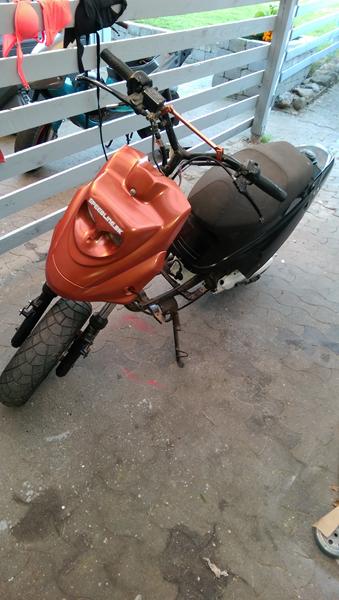

Hej SG. Har sådan en hot her, som hakker og sprutter når man giver gas. Jeg formoder det er for stor dyse.
Der er sidder en 17,5mm DellOrto PHVA med de dyser der sad i, da den blev leveret.
Malossi multivar med de ruller den blev leveret med.
Standard 45 udstødning med sådan en "second air cleaner".
Standard tap/lejere
Standard cylinder kit.
Standard luftfilter.
Ingen begrænsninger.
Hvad ville i skyde på, den skal have af dyse?
Nogen der har erfaringer med lignende opsætning eller bare vèd det?
Håber i kan hjælpe!

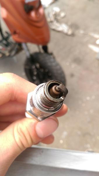

Du skal formentlig ned på 70-78. Start med 78, kør en tur, tjek tændrør for farve. Er den for mørk, gå 2 numre ned i dyse og fortsæt til du finder den rette dyse.
Derefter skal du justere luftskruen i tomgang når motoren er varm efter en tur. Start med 1½ gange ud på luftskruen når du skal finde den rette dyse, når du har fundet den rette dyse, så skal luftskruen justeres.

Husk at et gammelt tændrør kan være misvisende hvis den er kulsort, så kan den godt være mærk i det selv hvis dysen er for lille.

Hvis du vil have max ud af den, så skal indstilling være rigtig, ellers kører den værre end den gør hvis den er indstillet 100%.
For stor dyse = mindre kraft. For lille dyse = varmesætning. Så det skal være lige midt i de to, men hellere for stor en for lille. Så kør du bare med 78
