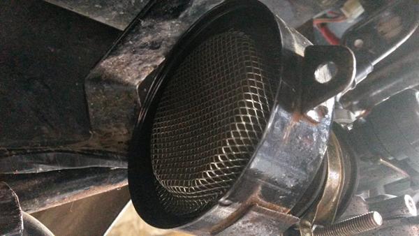

Hvilket luftfilter skal jeg vælge?? Og kan det overhovedet svare sig?
Jeg står skal have nyt luftfilter på min 2-takts atv. Jeg vil bare høre hvilket et I anbefaler. Det må gerne give lidt flere kræfter. Men heller ikke koste meget mere end 200,-
Og skal jeg beholde luftfilter beskyttelse på nå jeg skifter??
- Det er mit nuværende luftfilter på billedet nedenunder!

1: Et luftfilter vil ikke gøre meget på sådan en der, ud over at du får bedre lyd, men bare køb en eller anden, hvis di da vil have en. - husk at indstille den bagefter

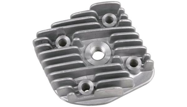

2: Det bedste du kan gøre for at tune den, ville være at slibe topstykket, sådan at du kan få bedre kompression.
Det hjælper ikke alverden at polere karburatoren
Kina atv'er holder ikke til alverden, så køb hellere en gammel suzuki eller noget i den stil.

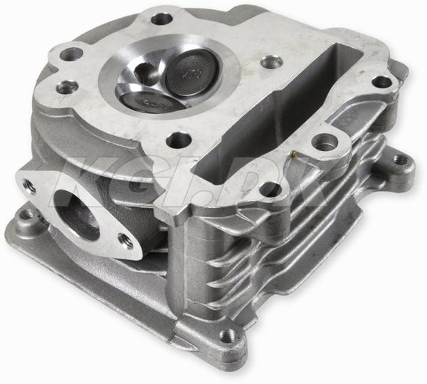

Dit topstykke vil ligne det nederste billede. Det er anlægsfladen som man vil slibe ned - cirka 0,5mm vil jeg tro, men måske mindre. Ingen kan sige det.
