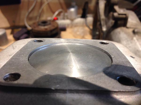

Hejsa folkens
Har lige smalet min sfx motor
Og så er der et lille problem
Men squize er ikke lille nok
Jeg har en 0.40 mm bundpakning i
Og den mindste jeg kan få er 0.30
Men mit stempel når ikke engang helt op i toppen af cylinderens top
Hvis i forstår
Tog et stykke lode tin på 1.40 og ikke den kan den trykke sammen den kan kun lige ramme den
Så jeg kan få den ned på 1.30 men stadig langt fra det jeg gerne vil opnå
Hade 0.6-0.7 i hovedet
Så nyt top stykke ?
Billede er top dead center
Er vi ude i flyende pakning til bund ??
Kan heller ikke finde nogle mindre pakninger som jeg kan til. Joh osv. De har jo ned til 0.05
Kan evt fræse noget af toppen ca 1.20 eller 1.40

Jo blå loctit
Men ellers skulle man fræse i toppen ?

Hvis jeg smider flydende pakning i så har jeg 1.00

Jeg har hørt nogle snakke om 0.7

Synes bare 1.2 er meget
Min gamle jog r hade 0.6
