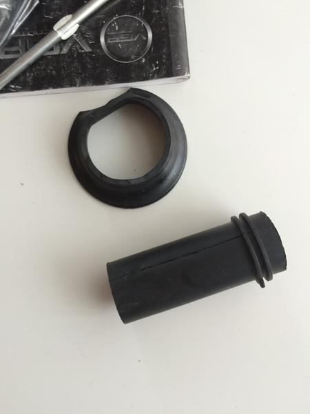

    Måske tragt i luftfilter
  • #5   19. okt 2014 Den er ude men der skal være flere smiley
  • #6   19. okt 2014 Vi har fjernet dem her

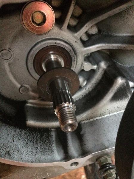

    #7   19. okt 2014 Det kan være der er en plade bag på skålen med rullerne i stedet for en ring.
    Ellers kunne det måske være begrænsningen sidder ved de bagerste remskiver ved koblingen.
  • #8   19. okt 2014 Der sad en tynd Skive bag rullerne er det ikke bare så den ikke slider på blokken ?

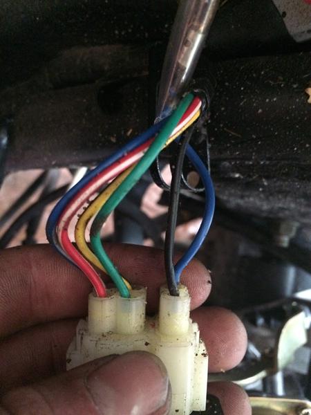

  • #9   19. okt 2014 Jeg har CDI'en her er det ik noget med at man kan klippe en ledning ?
  • #10   19. okt 2014 det er ikke på alle scooter man kan det og kender ikke lige til den der smiley

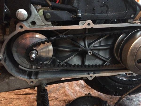

    #11   19. okt 2014 Prøv og tag billeder bag på skålen og ind mellem de bagerste remskiver.
    Øverst på billedet med CDI boksen kan du se den blå ledning har et rundt stik der kan trækkes fra hinanden. Måske det kan fjerne begrænsningen. Eller hvis du har el diagram i din brugermanual så prøv og tag et godt billede af det så jeg kan se hvad der står med ledningsfarver.
  • #12   19. okt 2014 Kobling
  • #13   19. okt 2014 Det er den her Skive der er bag rullerne ?

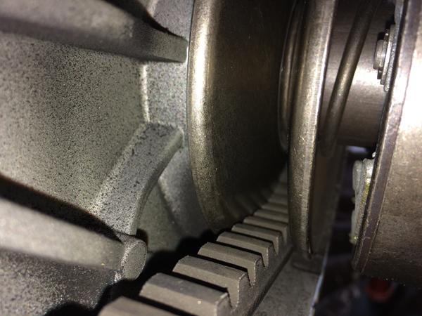

    #14   19. okt 2014 Tror ikke skiven er en begrænsning.
    Prøv og se om du kan trykke de bagerste remskiver fra hinanden også se om du kan tykke kileremmen helt ned eller om der er noget som gør at du ikke kan skubbe dem fra hinanden eller kileremmen ikke kan komme helt ned.
    Går der en ledning ind i variatorskjoldet til en pickup ved koblingsklokken ?
    Prøv og se om den blå ledning fra CDI boksen ikke går ind til pickupen ved koblingsklokken.
  • #15   19. okt 2014 den bl¨ledning var en begrænsning så ændret vi ruller til 3 grams og nu løber den 75 ned ad bakke og 60 på lige vej men den er 100 år og en madpakke om at nå toppen har i nogle forslag til hvordan vi får den til at trække hurtigere op ?
