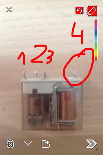

Men bare lige så du kan være med prøver jeg og fortælle det en gang til.. Den boks/ ting han kan fjernstyret består af et lille stykke print med 2 relæer også lidt andet el. Det vil altså sige at der er 2 klemrækker til og tilslut styre spændingen, altså de 12v. Derudover er der også 2 klemrækker pr relæ. Altså du kan sætte to ledninger til være indbygget relæ. Vis du så kigger på det billede jeg har lagt op kan du se at de to ben jeg har markeret med et 4 tal er her de 12 volt kommer ind i relæet (altså spolen) i det spolen aktivere, er der forbindelse mellem 2 og 3 det er altså her han tilslutter eksempel vis hans politiværn. Når så spændingen ryger fra relæ spolen så rykker 2 hen til 1 altså der er ikke længer forbindelse mellem 2 og 3 men der imod 2 og 1.
