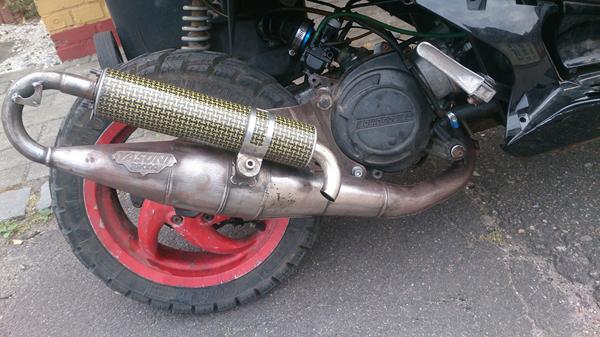

Jeg har et problem med min runner den har denne opsætning:
Cylinder: Malossi Mhr 47,6 lc
Stempel: Malossi 47,6
Topstykke Malossi mhr
Krumtap afbalanceret til 16000 omdrejninger med naraku ntn lejer og simmerringe/pakdåser
Membran: Malossi vl 13
Studs: ø20
Karburator: Dellorto 21 mm
Filter fra derbi senda
Vario: polini speed control
Ruller: 6.5
Rem: polini
Kobling: std
Trykfjeder: medium fra stage 6
Tænding: std
Udstødning: c16
Det er som om den ikke vil over 60 men før kørte den 90 med sport cylinder yazuni z og std Trykfjeder og lidt mindre remskiver. Dyssen var 98 og nu 108 Men nu vil den ikke rigtig over 60 ved så ikke om det bare er min trykfjeder? Håber i kan hjælpe. - Tak
