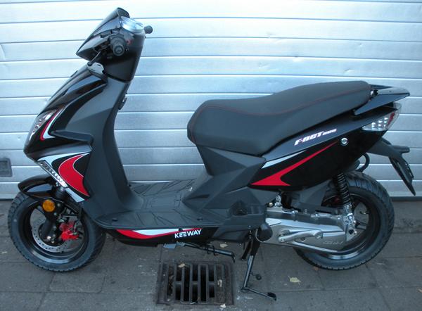

mojne jeg har mig sådan en keeway F-act evo fra 2013.
jeg har tunet den en lille smule og jeg ved så ikke om det er fordi blokken er for svag eller hvad det er men den har nu for anden gang rykket lejeskålene i gearingen i smadre og kunne godt tænke mig at høre jeres mening og hvad jeg kan gøre for at få den til at stoppe med at smadre det hele smiley
opsætning:
Euro 2 motor ( minarelli kopi )
Cylinder og top airsale T3 70cc 47.6 T:A
stempel polini evo Ø12 47.6 T.A
std krumtap
malossi multivar og 6.3 g ruller og polini blæsehjul
malossi special x belt
stage6 RACING Torque Control 112mm
21mm dellorto karb med 94dyse.
malossi v14 membran
org. K&N filter
leovince tt uden begrænsning
når den køre trækker den pisse godt og går ca. 98 på en god dag smiley
