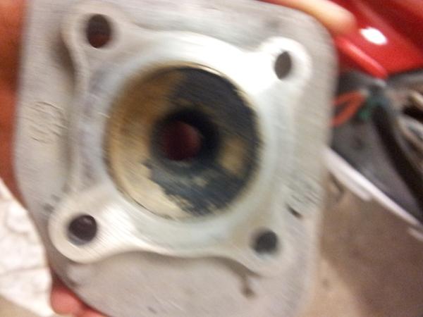

Det billede er et af de dårligste som jeg nogensinde her set herinde.
Umiddelbart, så ser topstykket fint ud.

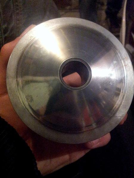

Luftfilter begrænsningen er også taget.

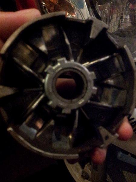

men tænker det er min varioematik fordi med standard cylinderen var der Ca. 1 cm remmen ikke brugte. Har dog ikke fået tjekket endnu.
Når jeg får tid skal jeg fræse de begrænsninger væk der sidder på varioatoren, som du fundet og vist inde i dit fotoalbum.
En hel cm er ret meget.
Den cm kan du godt forvente at den bruger nu.

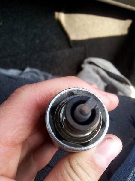

Hvad siger du til tændrørs farven? Kører med 72 skal jeg prøve med 70?
- billede kommer om lidt.
jul 2011
Følger: 10 Følgere: 10 Scootere: 2 Emner: 8 Svar: 311
Så rens det så grundigt at det igen er hvidt og kør i et par dages tid med det.

Billede af min std vario kommer senere.
Prøv med 1gram tungere ruller.
Hvis topfarten er den samme og omdrejningerne ved toppen er de samme, så skal du skifte gearingen.
