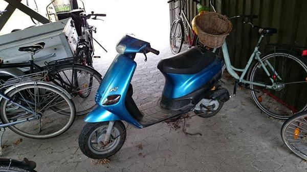

Hej.
Jeg har lige fået mig en gammel zip som jeg gerne vil have til at køre de 60-70 med et optræk så den kommer på baghjul. men hagen er bare lige at jeg skal på efterskole efter sommerferien så jeg har ikke det helt vilde at kunne smide efter den.
Vil det kunne lade sig gøre?

Den der og intet andet.
Hvis du ikke kan få den på baghjul med std cylinderen, som du godt kan hive 5HK ud af, så skal du igang med at lære at køre på baghjul for så kan du ikke finde ud af det.
Du skal bare dyse karburatoren op og skifte ruller.
Topfarten bliver 75kmt.

Følger: 3 Følgere: 482 Scootere: 7 Emner: 71 Svar: 36.734
Så ja.
Måske andre trimfjedre, men bare udstødningen, ruller og dyse.
