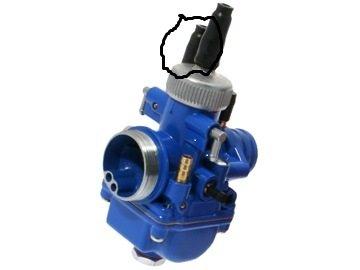

Har et problem med min lillebrors knallert. Når karburatoren er monteret, og man prøver at starte den med kickstarteren, løber der benzin ud af to grå rør/haner på hver side af karburatorens top. Hvorfor helvede gør den det? (R-setup 21 mm. i blå)
Derudover, er der en eller anden wire, hvor jeg ikke umiddelbart kan finde noget sted i karburatoren, hvor den kan monteres. Den kan ligne et gas eller bremsekabel.

  • #1   22. apr 2014 det er dine overløb dem du snakker om. Var jeg dug ville jeg skille karburatoren helt ad og rense alle huller, dyser og så videre - vil tro det er svømmeren der gør den løber over.. Det lyder som chokeren den wire? der er altid choker på de karburatorer - enten er den elektrisk med en ledning på eller også er den manuel med en wire eller et lille håndtag.
  • #2   22. apr 2014 Der hvor jeg har markeret kan du se hvor chokeren sidder - lige ved siden af gaskablet

    #3   23. apr 2014 Det kan jeg godt se, det er nok chokeren. Hvordan monteres denne i karburatoren?
    Mistænkte også svømmeren, det virker bare ikke som om den er mulig at købe seperat. Karburatoren er stort set ny, men vil prøve og rense den.
