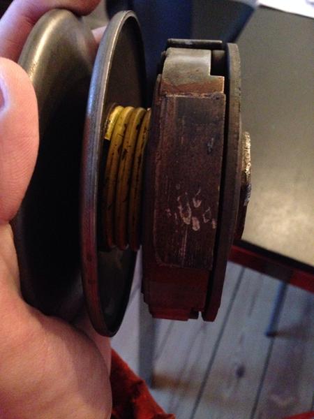

Hvad kan være årsag til at min Hot ikke tager fat med det samme når jeg giver gas? Og at den tilmed periodisk hugger?
Skrevet af: Andreas O - 19. apr 2017

Slib den fin med noget sandpapir, og giv den noget bremserens på bakkerne, og på selve remskiverne (der hvor kileremmen kører).
Så er den 100% i orden igen
