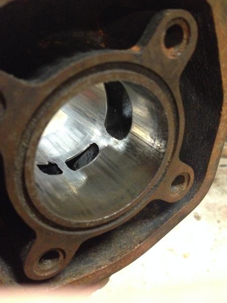

Hej, fik denne TP 70cc cylinder med da jeg købte min RCR, har lige et par billeder, da jeg ikke vil ud og investere i et nyt stempel, hvis cylinderen ikke kan køre...
Og hvis ja, hvilket stempel skal jeg bruge? Kan jeg købe et stempel til hvilken som helst scooter? eller skal det være til derbi/gilera?
Takker for hjælpen!

ja det kan den godt (hones) og jeg kan se du har brugt for lidt olie i benzin

Men det er det her stempel du skal bruge. og ville ikke mene det pengene værd til det slidte cylle.
http://www.speedline.dk/da/scooter/stempel-top-performances-47mm-s-t-9918220/
