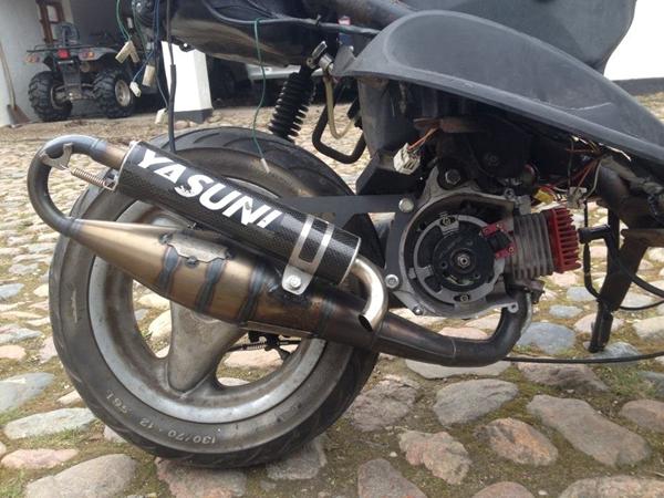

hej alle sammen jeg har et problem som jeg snart længe har gået og puslet med.
min yamaha neos vil ikke køre ordenligt den har fået en R-setup Innerrotor og den kan starte og køre, men så snart den kommer over momentet(vis den gør) hakker og prutter den. den køre men en yasuni c20 udstødning og har prøvet at sætte en 45 udstødning på sår får den meget optræk men det samme over sker når den lige kæmper sig over momentet. jeg har prøvet at stille frem og tilbage på tændingen. og dysse dem om. men det bliver kun lille smule bedre eller meget værre. det skal lige siges at med den orginale tænding kunne den godt kommer op og ringe men var bare meget lang tid om det. please håber i kan hjælpe mig!
OPSÆTNING:
R-SETUP 70CCM RACING
28MM PWK KARBU
YASUNI C20
R-SETUP Innerrotor
dyse 130

men det lyder faktisk som om den godt kunne begænse når jeg køre med R-setup?

og tændingen virker og jeg kan køre med den men det er bar som om den begrænser så kunne det have noget at gøre med den sidste ledning på tændingen som ikke er sat til?
og kunne det være jeg skulle købe r-setup cdi'en for der står den kan anbefales i brug med r-setup tændingen?
