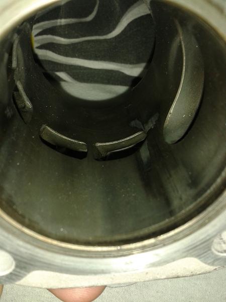

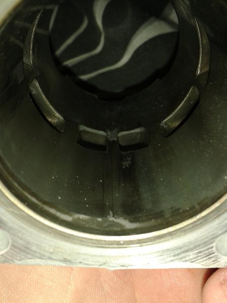

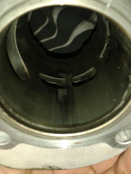

Mojn SG.
Min Sonic satte sig for noget tid tilbage, og vil gerne til at have den sommer klar. Skal der bare et nyt stempel til, eller en helt nyt komplet sæt med stempel og cylinder?
- Det skal siges at ridserne, ikke kan mærkes.
Tak på forhånd

Køb noget saltsyre og en vatpind og kør hen over de sorte streger det opløser den brændte aluminium og bagefter kør det igennem med en honer bare lige hurtigt så den cylle helt frisk igen!(:
