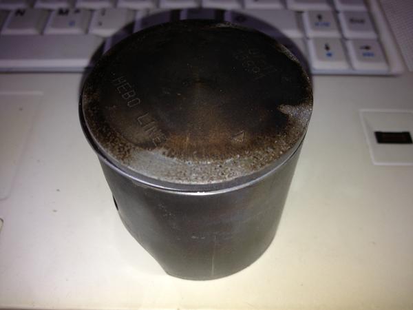

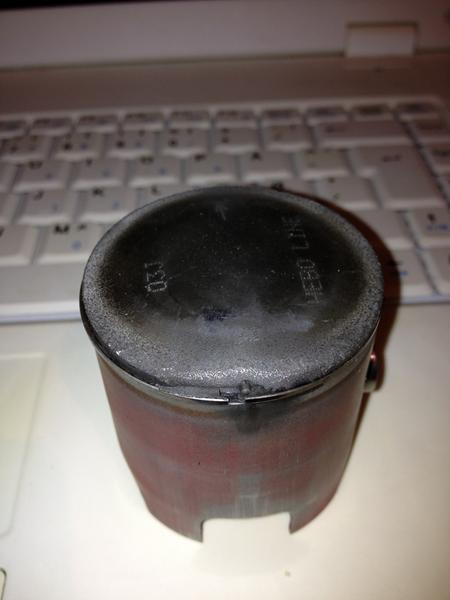

min runner smelter mine stempler, sidste år kørte jeg med en anden blok og der gjorde den det også, men nu efter vinter hvis den har været skildt fulstendigt af og renset osv. gør den det stadig?
28mm VHST kabu
175dyse
B10 tændrør
2.25før top tænding
squish: 0.65 begge gange
Hvad kan problemet være?

Synes dyse størrelsen lyder meget højt, kørte selv med 155 på min Jog R men så skilte jeg den ad og samlede den igen hvor alt var sikret at det var 100% tæt så skulle jeg ned i en 125. Og på min Runner kører jeg også kun med 135, så synes det lyder vildt at din ligger så højt..

Men jeg havde nu nærmere i tankerne hvor og hvordan du har udmålt det

Så er det enten tænding der står for højt eller den kaburator der er indstillet forkert.
Det er nok det sidste, så få den udskiftet med en pwk
