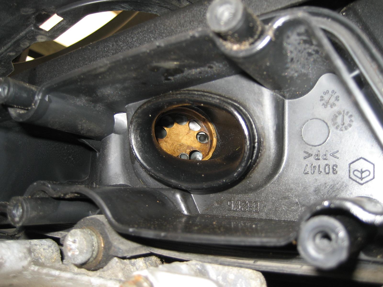

Det er ikke korrekt:
http://12v.dk/wp-content/gallery/nrgpowerdt/img_2686.jpg
Sådan er alle Piaggio motorer med 17,5 mm Dellorto begrænset, samt 53'er dyse.
