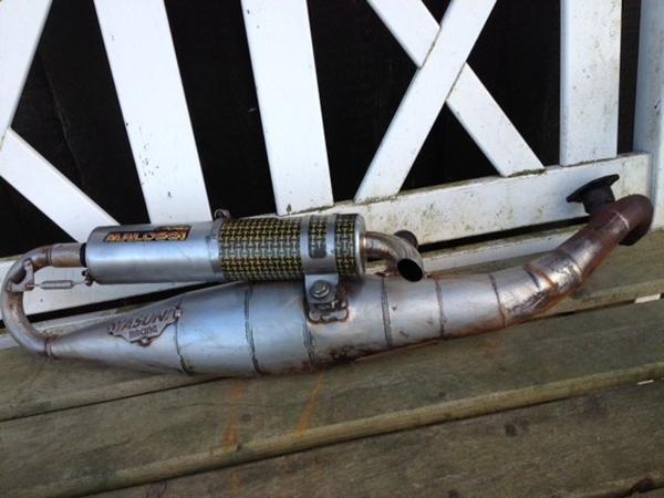

udstødning yasuni
hej. håber nogen kan fortælle mig hvilken yasuni udsrødning jeg har .... der er billeder af den på min profil. på forhånd tak :-)

Den har fjeder ved lydpotten = det er enten Yasuni R eller C16 City.
Hvis den har huller til fjedre oppe ved flanchen er det C16 City.
Er det med fast flanche er det Yasuni R.

Hvilken Yasuni Udstødning er dette?
