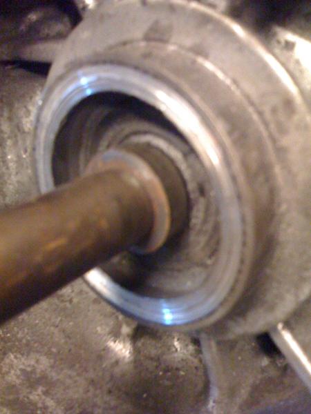

Hey SG, har den der polini krumtap uden stråler, jeg har alle de rigtige ting, den specielle bagplade, gliderøret, bøsningen osv. Men når jeg sætter vario på og spænder det osv. så kan vario'en rykke sig ud og ind ca. 1,2 cm eller deromkring? Har derefter prøvet at sætte 2 skiver på inde ved bøsningen, og det hjalp men den kan stadig rykke sig en smule på sådan en mærkelig måde, kan der være en special skive eller andet jeg muligvis har kommet til at smide væk? Har kigget på speedline, har alle de ting på billedet?
Jeg har aldrig rodet med krumtapper uden stråler før, så ville være rart med lidt hjælp.

Hvad vario og blæsehjul sidder der på?

Ej du må ud og have fat på en malossi or vario vil jeg anbefale dig.

Du kan også se at variatoren har været inde og ramme blokken, den er jo helt blank slidt.
Bøsningen er jo faktisk så tynd at den ikke engang rør variatoren når du sætte den på, variatoren rammer blokken først
Så du skal ha en anden bøsning i.
Men prøv lige og mål hvor tyk den er?

Så bliver den lavet i den bredde du vil ha og med stor diameter så bagpladen bliver støttet bedre og ikke revner
