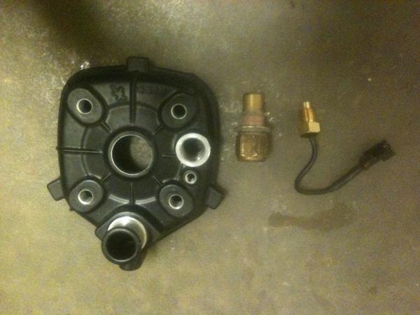

Jeg er i gang med at bygge en Yamaha tzr op til 15HK's klassen og i den anledning har jeg bla. købt et Hebo pata negra sæt samt en stage6 temperatur måler. Da jeg så i går skulle til at skille motoren ad opdagede jeg at den måler som skal sidde i topstykket erforlille i forhold til det hul der er i?
Så jeg kan forstille mig at jeg skal købe en bolt som skal skrues ned i topstykke hvor måleren så skal skrues ned i, så det hele passer sammen?
Jeg skal også lige have forstået en ting omkring kølings sytemet som i måske kan hjælpe med?
Når den standard tempratur måler fjernes hvad skal jeg så gøre med det stik som sad nede i den? Vil speedometeret ikke lyse for kølervæske hele tiden så?
Så mangler jeg også noget hjælp omkring diverse huller i topstykket :-).. Der er 4 til pinboltene, 1 til kølerslangen, en til tempratur måleren også selvfølgelig en til tændrøret. Men så er der 3 huller jeg ikke ved hvad er til? 1 ved siden af temperatur måleren? også er der 2 på siden?

Derudover har jeg set speedline sælger en "udluftningsventil" til cylindere? Bla. Til hebo.
Hvor skal den så sidde? Er det den der skal sidde i det hul ved siden af temp. føleren.

og så det skulle meget gerne være den rigtige udluftningsskrue

der skal 2 slanger på som skal kobles til karburatoren men ellers sætter du bare 1 slange på og får den til at løbe tilbage igen
