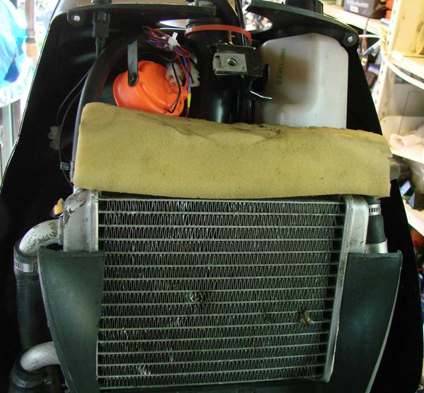

Hej drenge! Jeg går lidt og overvejer at lave min jog LC. jeg har stage 6 racing samt div tun på, kan jeg bare tage det af også smide LC på, uden at indstille MEGA meget?
- Det er bare ønsketænkning, men hvis det ikk er for meget besvær så tror jeg, jeg gør det.

- Det med dysen havde jeg tænkt over. men er det så kun dyse, pumpe, slager, køler, beholder, og LC cylender? og vand? xD.

inddysningen af karburator og øvrig indstilling burde ikke være svær - især ikke hvis det er en tilsvarende cylinder som du køre rmed nu.

vil nok sige lc er bedre da varmen i cylinderen er lavere og mere konstant.

køleren er lige et par numre større end den originale (som på runner), men begge tilslutningsstudse sidder fint og gør det relativt nemt at få den bygget ind.
