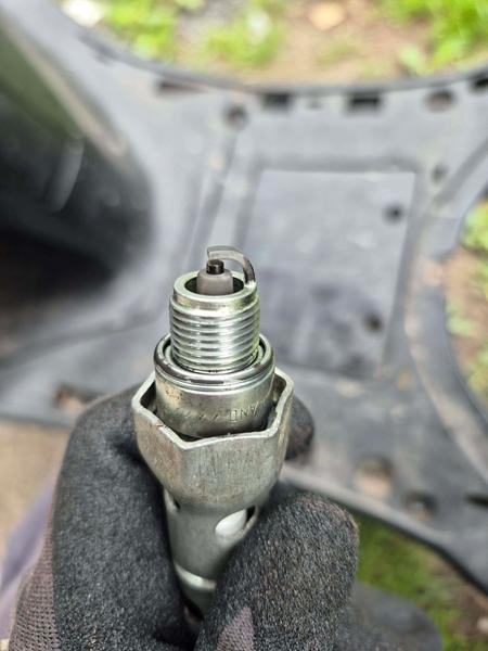

Standard pgo med delorto phbg17 karburator.
Spørgsmål 1:
Hvordan ser farven på tændrøret ud for jer?
Jeg syntes den er lidt lys, men hvis jeg dyser fra 78 til 80 bliver den meget sort.
Spørgsmål 2: Den kører nu ved fuld gas uden at hakke eller tabe fart, men udstødningen ryger med hvidt røg.
Ved dyse 80 lader det til at stoppe lidt men til gengæld gør det tændrøret mørkt.

  • #1   19. jun Tændrøret tyder på nålen eller tomgangsdyse el.lign. ikke helt passer til opsætningen.
    Du ka godt få adapter til choker kabel.
    Kig evt på scooter attack eller kgi
    Olietank ka den vist også godt køre med sådan en phbg 17,5
