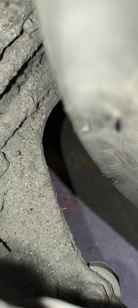

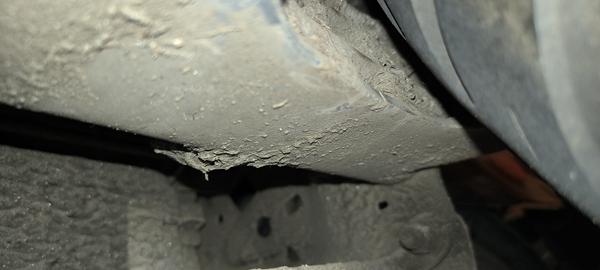

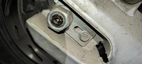

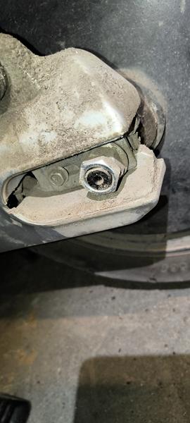

    #4   25. jun Der er ikke plads pga. dækhøjden (dæk jeg har kig på er enten 2 el. 3 cm højere i profilen. Årsag: ønsker højere tophastighed. Elscooter med baghjulsmotor, så ingen kæde. Så overskriften skulle nok have været "højere dæk end normalt").
    1,2 cm foran baghjulet er ophænget(?) Kan man flytte baghjulet bagud nogle centimeter ?

    #5   25. jun

    #6   25. jun Venstre side

    #7   25. jun Højre side
  • #8   25. jun Lader til den er justeret helt bagud.
