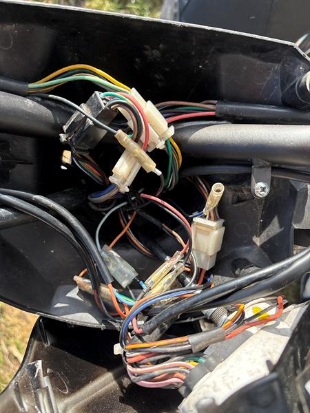

Hejsa, jeg her en gammel hot 50, som jeg har købt, ledningsnettet er lidt underligt og jeg har bøvl med langt lys kort lys. Når jeg tænder kontakten til almindeligt kørelys, så lyser forlygten ikke, men når jeg sætter den til langt lys så lyser den, men når jeg bruger kontakten på venstre håndtag virker der ikke til at ske det store.
Jeg har tre ledninger som går til pæren. Brun som sidder tættest på jord altså den sorte, og blå som sidder længst fra den sorte.
Jeg har også et frit stik som jeg tror burde passe i positionslyset men det gør det ikke.

  • #1   10. mar Hvis det kun er lyset som du skal rode med, så brug et billigt multimeter.
    Så kan du holde den sorte prøvepind på stel og den røde bruger du til at finde kort og langt lys på ledningsnettet.
    Efter at de er fundet, så prøver du dig bare frem med de 3 ledninger fra lygten.
  • #2   13. mar Det var mere i forhold til hvordan de skal sidde for lige pt er der kun lys når jeg har langt lys slået til.
  • #3   13. mar Det er jo det du måler dig frem til.
    At der er lys når det lange lys er tændt, det betyder at lyset virker og at du har fat i en stel og enten kort eller langt lys.
    Som sagt, så finder du alle dine svar med et multimeter.
