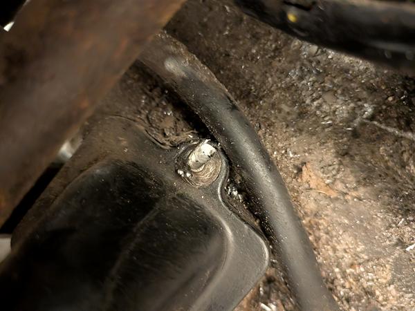

Kommentarer på:  Knækbolt på scooter
  • #1   10. dec 2025 Det er kun fantasien der sætter grænser.
    Du kan svejse en møtrik på.
    Du kan få fat i den med en svejsetang (måske)
    Du kan skære en rille i den med en dremel og skrue den ud med en ligekærvet skruetrækker.
    Du kan "slå" den rund med en mejsel.
    Du kan bore den ud.
