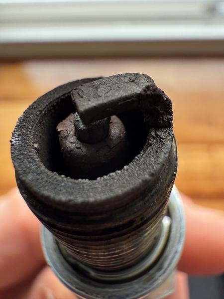

Min søn har en Gilera Stalker fra 2009 hvor stempelet havde sat sig for lidt tid siden, vi har så sat et nyt cylinder kit på og har kørt lidt over tank hvor der var hældt 2% olie i og cylinderen blev smurt lidt inden montering, men nu har det så sat sig igen efter at han har kørt ca. 500km
Efter et par minutters kørsel med det nye kit var det som om at det var ved at sætte sig, den mødte lidt modstand et sekund eller to, men der efter fortsatte den med at køre normalt uden mislyde og den trak også jævnt og uden vibrationerefter og det gjorde den indtil det satte sig igen.
Han har kørt de første 100km hvor den kun har fået lidt over halv gas og der efter kun fuld gas kort varigt ca. 50-100km.
Den har en anden udstødning på og skiven er pillet ud og så en større dyse (95), men ellers standard.
Han kører mest korte ture og tændrøret var noget snasket til efter de 500km.
Kan det være at den skal have et varmere tændrør eller kan der være noget galt med krumtappen eller lejerne eller er der nogen som har andre bud på hvad der kan være årsagen?

  • #2   14. okt 2025 Hva olie har I brugt? Det ser meget mærkeligt ud det tændrør

    #5   16. okt 2025 Vi brugte også den som hedder Castrol Power1 semisynt. førhen, men den har Speedline åbenbart ikke mere, så derfor købte vi den fuldsynt. i stedet for, men det kunne faktisk godt have en sammenhæng, da det nok har været nogen måneder før at stemplet satte sig første gang, at vi begyndte at bruge den fuldsynt.
    1. Skal det forstås sådan, at i har smurt cylinder og stempel godt ind i olie, inden i samlede det?
    Ja, smurte både cylinder og stempel inden montering.
    2. Og at i så har tilføjet 2 % olie til benzinen i tanken?
    Ja, vi havde en reservedunk hvor vi tilføjet 2 % olie i benzin, så det var mixet inden at det blev hældt i tanken.
    3. Kører i så også stadig med oliepumpe, hvor der er olie i beholderen, så da den første tank var tom, så hældte i ikke 2 % olie i benzinen mere?
    Ja, har hele tiden kørt med oliepumpen der tager olie fra beholderen og har kørt 1 1/2 tank hvor vi havde blandet de 2% i.
    4. Er det en lovlig cylinder eller er det 70 ccm eller noget andet?
    Ja, det er en lovlig 50 cm standard cylinder.
    5. Har i ændret dysen efter at den første cylinder satte sig?
    Nej, det er stadig samme dyse.
    6. Hvilken dyse sidder der i karburatoren og hvilken karburator er det ( helt præcist )
    Der sidder str. 95 dyse i nu og det er en Delorto phva 17.5 RDn karburator, men der sad oprindeligt en str. 88 dyse i den, men vi skiftede dyse for ca. et år siden. Den havde ellers kørt fint med den 88 indtil en dag hvor den ikke ville tage gas, den startede og gik normalt i tomgang, men den døde når man gav gas, vi prøvede så med noget forskellige dyser hvor det blev bedre og bedre hver gang vi gik et nummer op og kom frem en 95 og det kørte den helt fint med i det år, så det er stadig en str. 95 vi kører med.
    7. Har i husket at montere et helt nyt tændrør sammen med det nye cylinderkit?
    Ja, der kom også ny tændrør på sammen med cylinder kittet og selvfølgelig også nye pakninger.

    #7   17. okt 2025 Det kan selvfølgelig ikke udelukkes at vi ikke har været præcise nok med blandingen, men vi har kørt 1 1/2 tank med 2% blandet i, så skulle vi nok have nøjes med en tank.
    Er der en måde man kan teste om oliepumpen virker som den skal eller om den giver for meget eller for lidt?
    Ja ok, så er det da nogen noget mindre dyser den er født med, men ja, der er et Polini powerfilter på den, men det sad på da vi købte scooteren, men det er ikke så længe siden at vi satte et nyt på der var magen til.
    Vi kan da lige tjekke strålerør, hvis det ikke er stoppet, vil det så være bedst at sætte en dyse 62 i, inden vi starter den op når der er kommet nyt cylinder kit på eller vil det være bedre at vente til efter det har kørt først tur og så rode med dyser der efter, så man lige ved om den kan køre med det nye cylinder kit?

    #9   19. okt 2025 Vi kan da prøve at sætte en str. 72 dyser hvis det ikke skulle gøre nogen forskel at sætte en større i . Vi fik en kasse med lidt forskellige dele da vi købte scooteren hvor den originale luftfilter kasse var med, så bliver den sat på nu. Der var også nogen forskellige ruller med, så vi vi da prøve at lege lidt med det.
