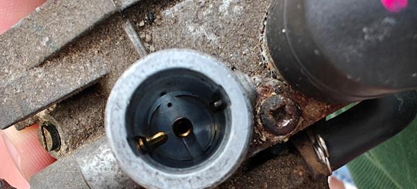

Min søn har købt ny kaburator til sin PGO hot 50, men gasspjældet ser ud til at være alt for stort til den nye kaburator. Jeg har ikke selv så meget forstand på det, men når jeg søger på Gasspjæld til hans knallert, så ser de ud til alle sammen at være samme størrelse, så tænker der er noget vi har gjort forkert - men hvad ?
Billedet viser den nye kaburator med det gamle gasspjæld der stikker ud af hullet
Nogle tips til det her probem ?

  • #1   16. jul Den skal vendes rigtigt ellers passer den ikke i. Kig på siden af gasspjældet og ned i karburator. Den skal ramme hakket rigtigt når den går i

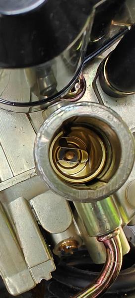

    Jeg er med på at den skal gå i hak, men på den gamle kaburator, der er hul igennem, så den lange pind kan gå igennem hullet. På den nye sidder der en skive, en lille "fjedre" der holder den på plads, og så er der ikke hul igennem til pinden. Er det noget vi skal fjerne først eller lade sidde ?

    #3   16. jul Billede af gammel kaburator med hul i midten til pinden

    #4   16. jul Billede af ny kaburator uden hul, men med lille skive og metal-fjedre der holder på skiven, men ikke hul igennem
  • #5   16. jul #4
    Det er lidt morsomt....
    Det kommer du selv til at grine af længe efter.
    Gasspjældet sidder jo allerede nede i karburatoren.
    Du skal IKKE genbruge det gamle gasspjæld.

    Så jeg skal bare have fingeren i hullet og hive den op smiley Nu kigger jeg kun på billedet, ikke ude på knallerten, men det ligner squ ikke at der sidder noget i hullet der kan hives op.
  • #7   17. jul #6 kan næsten garantere du kan. Kan være du skal vippe den op med en skruetrækker fra siden hvor du spænder luftfilter på

    #8   17. jul Takker, du havde ret smiley
    Jeg har fået spjælet ud nu og monteret det rigtigt smiley

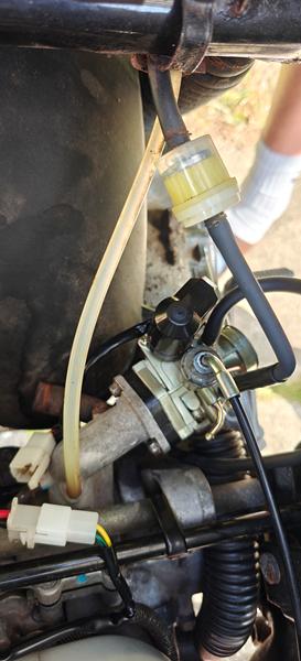

    Men så har jeg et nyt spørgsmål. Min søn er i tvivl om han har monteret slangerne rigtigt. Den gennemsigtige slange der løber oppe fra tanken og ned, ved siden af benzin-slangen. Er den sat på det rigtige sted ? og hvad gør den slange ?
  • #9   17. jul Ser rigtig nok ud. Den skal så i den nederste studs på vakuumhanen

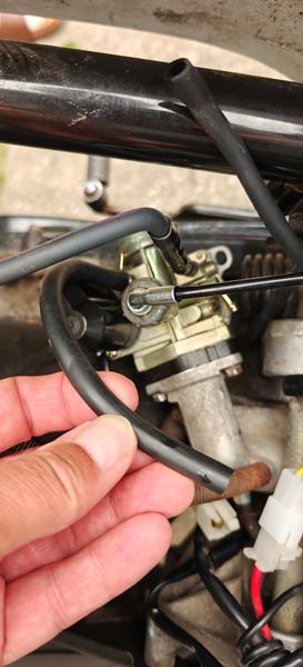

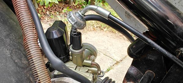

    #10   17. jul Jeg har to slanger som ikke er tilsluttet i den anden ende, som bare hænger løst. Er det som det skal være ?

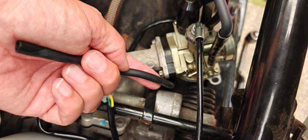

    #11   17. jul
  • #12   17. jul Slangen i bunden af karbuen skal bare hænge ud af siden. Den anden er jeg i tvivl om
  • #13   19. jul Du har en studs, som der ikke sidder noget på.
    Det kunne godt ligne en olietilførsel.
    Eller et overløb.
