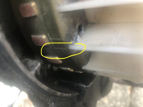

Hej
Jeg har lige skiftet cylinder, stempel og topstykke
men kan ikke starte den. Jeg måler 6 bar i kompression er det normalt eller skal den højre op?

Ellers ved jeg ikke hvad det kan være. Jeg har tjekket alt 5 gange. Den gnister og får benzin fatter det ikke.

Du er sikker på den er taktet korrekt ?

Fordi, benzin, gnist og kompression så skal den også starte.
