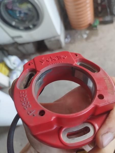

  • #1   26. maj 2025 Slør I krumtaps lejre eller skæv krumtap
  • #2   26. maj 2025 Du kan prøve om du kan flytte bagplade lidt så du har luft hele vejen rundt. Men tvivler
  • #4   29. maj 2025 Hånden på hjertet … Altså du skal svare 100% Ærlig nu
    Har din motor Kørt med lovling tændning i stykke tid hvor efter du så monterede dit Italkit tændning på krumtappen.
    Men for at svare på dit spørgmål …….. Så tror jeg din krumtap er blevet slået skæv , og grunden til jeg tror det , er fordi ud fra det jeg kan se på billedet , så ligner det nemlig problemet kun er baseret på et sted på din stator , fremfor hvis det var slør så vil sløret have gjort så rotoren havde ramt flere tilfældige steder på Startoren.
    Men det kan sagtens være helt forkert det jeg siger…
