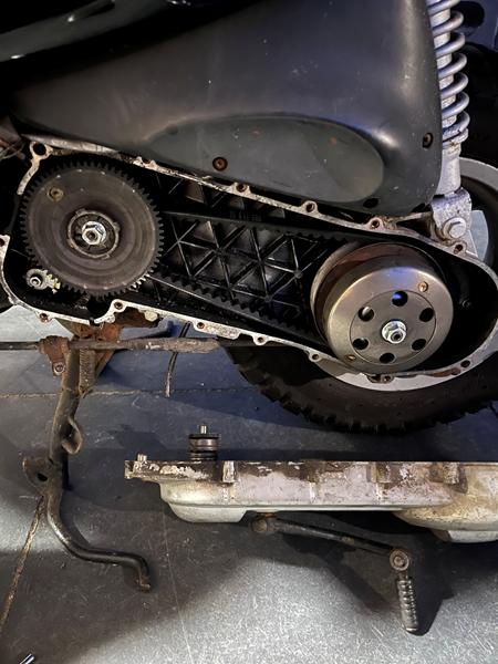

Jeg har forleden været ude og komme til at teste grænserne lidt for meget på min Piaggio Typhoon 50 2T (før 2010) - jeg kender ikke dens eksakte årstal men ved den først blev registreret i 1999 - den blev mest presset da den skulle starte fra 0 opad en bakkede sti (35-40 graders vinkel) med 2 passager og da det senere lykkedes en trejde mand at stige ombord. Knallerten viste ingen tegn på skade den dag, men efter 4 timers kørsel larmede den pludselig meget underligt, efter at have den parkeret noget tid kunne den derfra slet ikke starte. Jeg åbnet op for at se ind i kickstarterrummet og ser at en plastikblæser var brændt af og at det yderste af krumtapakslen (er usikker på hvad en hedder - se på billedet) er blevet vredet skævt. Og variatortandhjulet sidder løst sådan at det kan vugges fra side til side.
Jeg har nu forsøgt at starte den med elstart for at se om der er noget der kør, men kan ikke se noget bevægelse i kickstarterrummet, kan dog høre en spindende lyd komme længere inde fra motoren.
Jeg har ikke selv nogen erfaring med scooter og ved derfor ikke hvad jeg skal gøre og hvad jeg skal undgå at gøre. Så jeg ville sætte enormt stor pris på en hvilken som helst hjælp på vejen til at kunne få den ud og køre igen!
Jeg har vedhæftet billeder af det jeg selv kunne få øje på at virker til at være forkert
PS: Skriv endelig hvis der mangler noget information om scooteren!

  • #2   19. apr 2025 Tak for svaret Scootertechguy! Jeg glemte at påpege i mit opslag at den slags kørsel aldrig skal foregå igen da det går imod min formål med scooteren.
    Så mit mål er bare at få den til at køre som den normalt gør, og så aldrig have mere end en enkel passager.
    Men vil at checke vario kunne rette op på problemet med at der slet ikke sker noget synligt når jeg bruger elstart? Har en kort video vedhæftet af når elstarteren forgæves forsøger at sparke gang i maskinen:

    #4   19. apr 2025 Ja der mangler et starterdrev, og lad være med at prøve uden kickstarterskjold monteret da det kører i en bøsning deri, der mangler også gribestjernen til kickstarter på videoen.

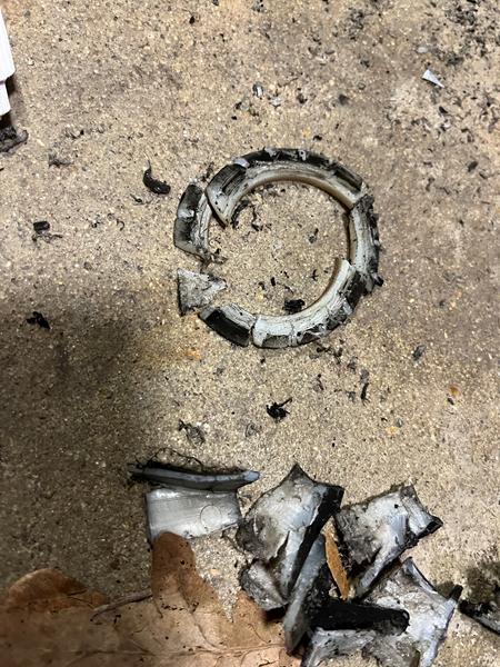

    Tror i den vil kunne køre igen hvis jeg samler den i den nuværende tilstand men med den manglende blæser til vario som på sørgelig vis smeltede under presset?

    Den vil godt kunne køre uden plastikken med vinger på blæserhjulet, men den vil overophede.
    Jeg tænker umiddelbart årsagen til den plastik er smeltet er fordi remmen har gledet under overbelastningen.

  • #8   19. apr 2025 Fedt fedt, altså kileremmen ser rigtig fin ud, den virker ik til at fejle noget, men når jeg drejer på det store tandhjul drejer det andet også, men kileremmen rykker sig ikke, ved ik’ om det er et problem. Ja det var ikke gevindet sorry, det jeg mente var den stjerneformet akse som det hele sidder på. Den kan ses på billedet at den er en beskadiget hvilket også gør at jeg ikke kan få lov at trække det store tandhjul af.

  • #10   19. apr 2025 Ser rimelig normalt ud de "stråler" på akslen. Det er normalt at blæserhjulet skal ha lidt overtalelse for at komme af udover de lidt medtagne stråler yderst på akslen.
    Kileremmen kan se ok ud men stadig være slidt for smal.
    Det kræver en skydelærer at måle det ordentligt. Medmindre den er slidt så meget for smal at det kan ses på en normal lineal.
    Den ska være minimum 17,5 mm bred.

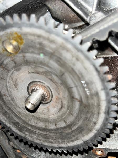

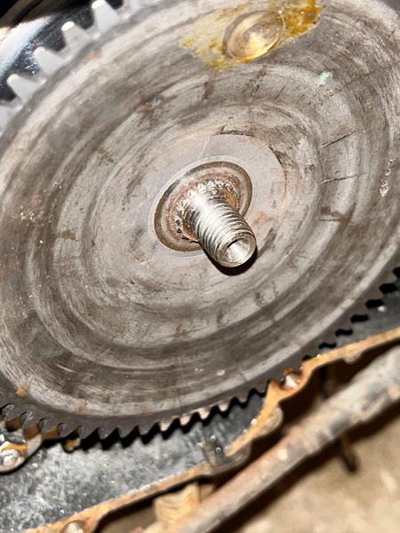

  • #24   19. apr 2025 Ja i forhold til strålerne, så ser de ud til kun at være vredet de yderste par millimeter. Derfra og så langt ind jeg kan se til tandhjulet ser den meget pæn ud. Som ses på billedet. Hvordan den ser ud under tandhjulet ved jeg dog ikke med sikkerhed da jeg ikke har haft den af endnu (pga de par millimeter af strålerne der blokerer).
  • #26   20. apr 2025 Alright, og til det skal jeg nødvendigvis bruge lidt styrke og nogle skruetrækkere, men er bare lidt nervøs for at ødelægge noget yderligere. Er der en smart måde at få den af på, som ikke er bare at sidde og rive i den?
  • #28   20. apr 2025 Tommelfingrene på enden af akslen og resten af fingrene rundt om så man ka skubbe mod med tommelfingrene og trække til med de 8 andre fingre.
    En lille smule vrikke/rokke er ok. Men ikke for meget for så ødelægger man metal.

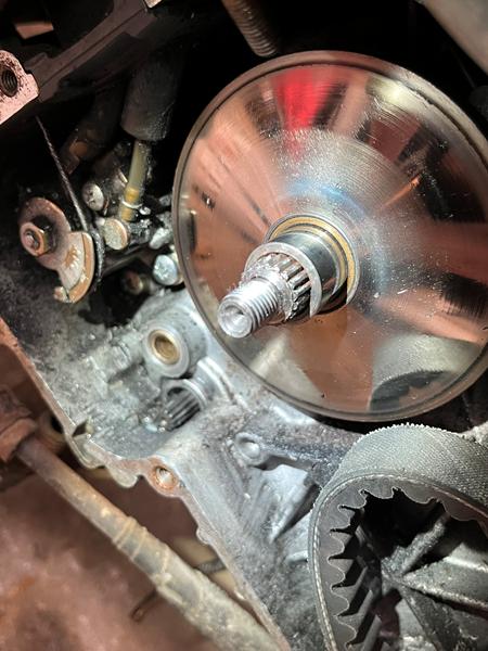

  • #30   20. apr 2025 YES! Jeg fik den af smiley
    Sådan her ser det ud nu:
    https://youtube.com/shorts/VPr8YyBxuXI?feature=shared

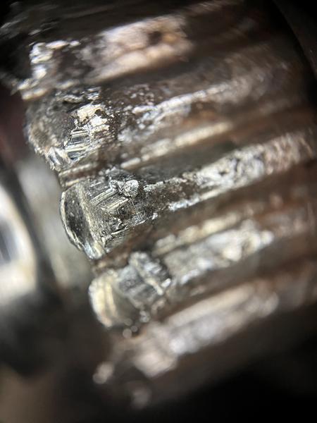

  • #31   20. apr 2025 Jeg har taget et close-up billede af det yderste af akslen da jeg nu endelig kunne komme til den:
  • #32   20. apr 2025 Sådan har alle mine krumtapaksler på scootere set ud smiley det er normalt.
  • #33   20. apr 2025 Pyha, godt at vide, troede det var grund til at hele akslen skulle skiftes. Jamen med alt taget i betragtning kunne det så ikke godt se ud som om det der skal til blot er at få en ny blæser hjem?
  • #34   20. apr 2025 Mjooo. Så ka den ihvertfald kickstartes. Om der så er slidt rem eller andet må vise sig ved at prøve ad
